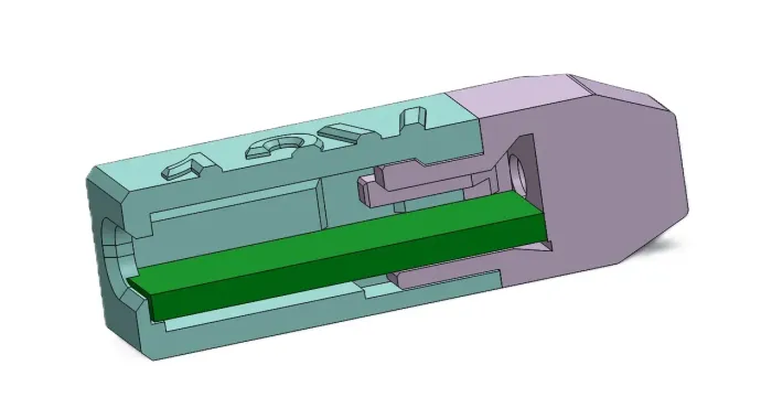

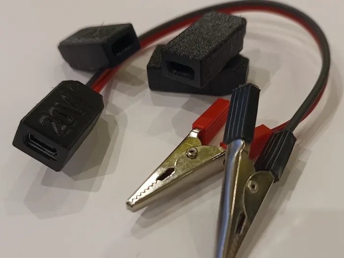

Корпус для USB PD триггера с Aliexpress
Сообщение viiv »
Case for USB PD trigger from Aliexpress
Сам триггер вот такой https://ali.click/duvs71e, много где еще такие продаются.
