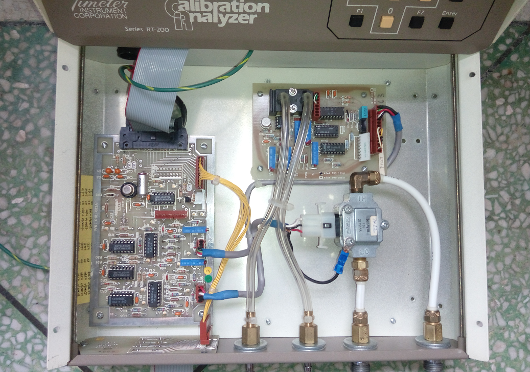

В исходной конструкции используется напряжение, создаваемое градиентом давления, которое преобразуется в частоту преобразователем V/F, а затем поступает на материнскую плату для цифровой обработки сигнала.
Честно говоря, я не знаю, как изменить содержимое EEPROM или как его откалибровать. Я прочитал содержимое EEPROM; пожалуйста, посмотрите прикрепленный файл.
Руководство по обслуживанию или инструкция по эксплуатации доступны здесь.--->https://archive.org/details/manual_Timeter_RT-200_Calibration_Analyzer_Operator_and_Service_Manual
Если кто-нибудь сможет разобраться в содержимом EEPROM и подсказать, как его модифицировать, или как модифицировать его для обработки данных с помощью АЦП, как вы предложили, это будет еще лучше.

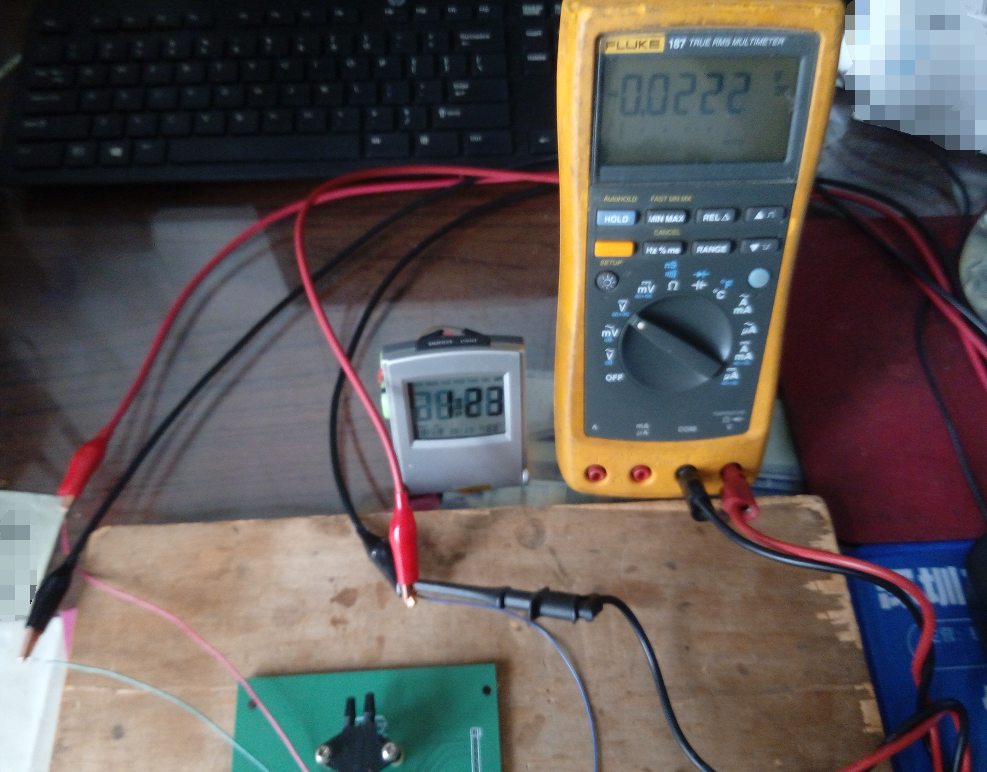

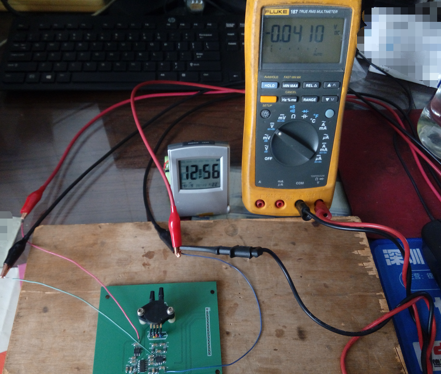

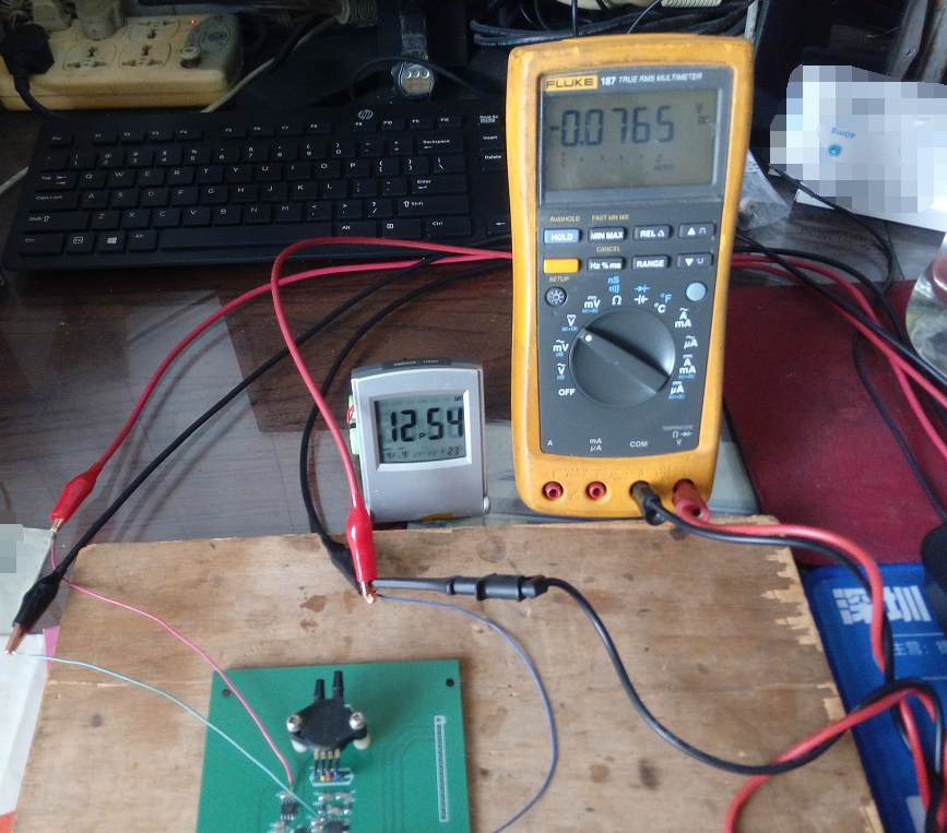

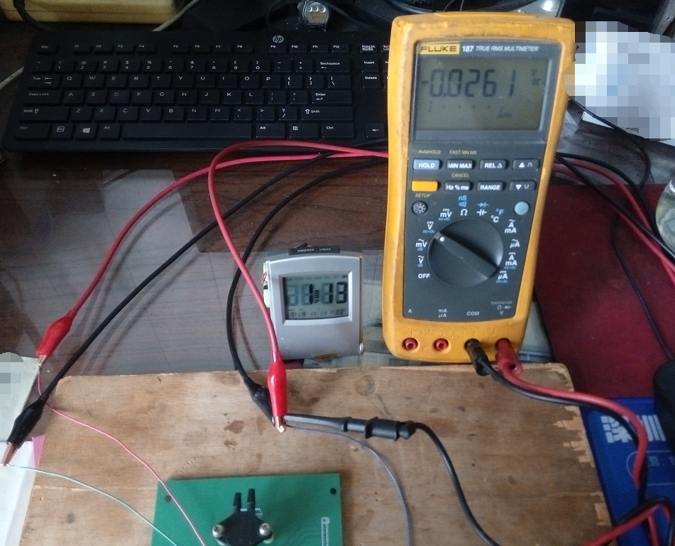

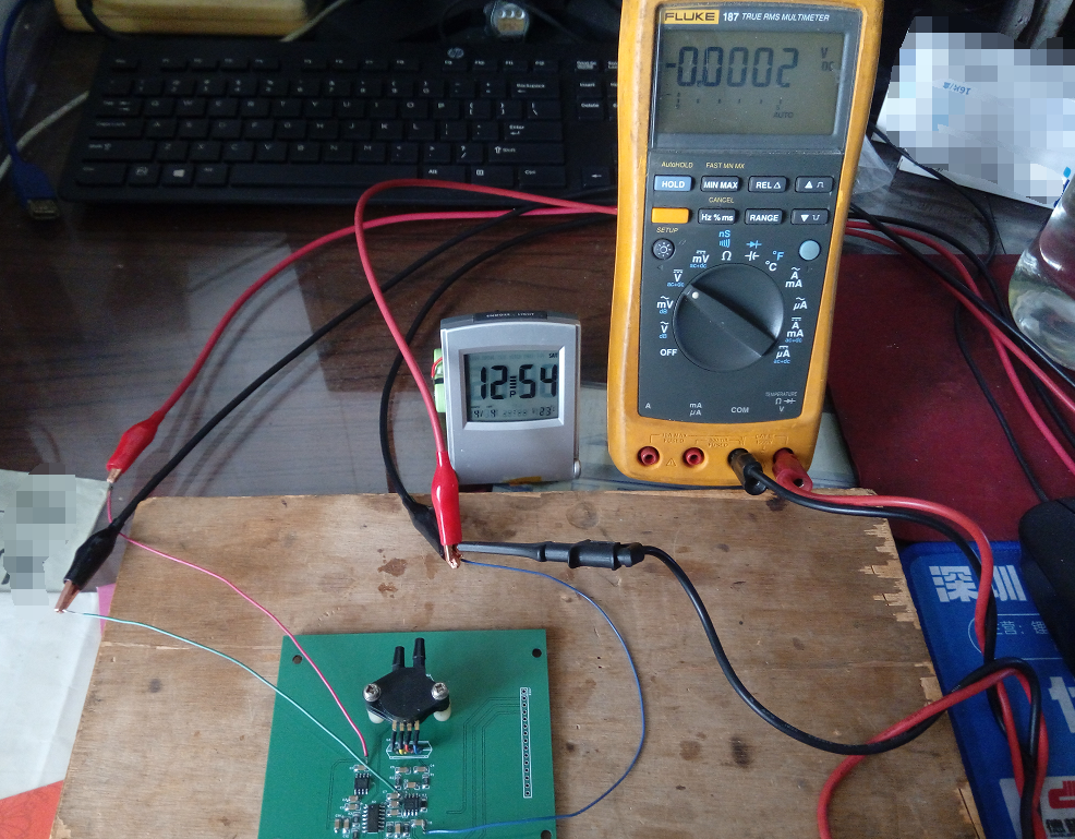

Я превратил новую схему в реальную печатную плату.
Я провел простой тест, временно не рассматривая вопрос регулировки нулевой точки напряжения на выводе напряжения VOUT (R4-50 Ом, R5-100 кОм).
Выходное напряжение VOUT, похоже, все еще колеблется. В момент первоначального включения напряжение составляло 76,5 мВ, быстро упало до 41 мВ, через 17 минут достигло 26,1 мВ, и, наконец, стабилизировалось на уровне 22,2 мВ.
В целом, за 30 минут напряжение изменилось на 54,3 мВ. (Если вам нужно посмотреть видео, я могу выслать вам видео, демонстрирующее динамические изменения).
Можно ли это улучшить? Я надеюсь еще больше уменьшить эти колебания напряжения.

icespirit писал(а):В целом, за 30 минут напряжение изменилось на 54,3 мВ.
Прогрейте плату и/или датчик, чтобы убедиться, что причина изменения напряжения - не минуты, а градусы цельсия.
icespirit писал(а):Если вам нужно посмотреть видео, я могу выслать вам видео, демонстрирующее динамические изменения
График был бы информативнее, чем получасовое видео.
