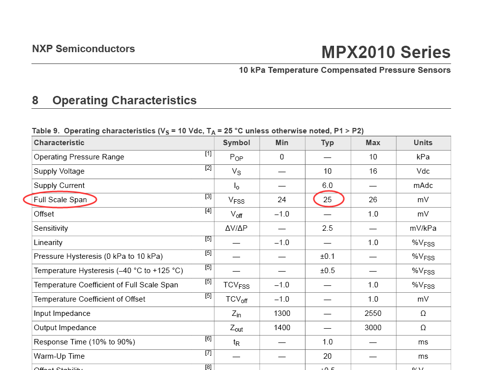

Это плата модуляции сигнала датчика давления.Я обратился за помощью несколько месяцев назад.(https://www.radiokot.ru/forum/viewtopic ... &p=4717395)
Поскольку оригинальный датчик давления 125PC05D1 снят с производства много лет назад, а запасные части для него недоступны Поэтому я заменил его на MPX2010DP, но столкнулся с трудностями при регулировке R1116 (нуль). Потенциометр был установлен на максимальное значение, но напряжение оставалось на уровне 4,012 В, и его не удавалось отрегулировать до 0,000 В.
Задача состоит в регулировке напряжения на конденсаторе C1105 от 9,000 В до 10,000 В (путем регулировки резистора R1117 VB SET).
Однако, когда я выполнял второй шаг — регулировку DUP1 и DUP3 до 0,000 В, резистор R1116 (ZERO) уже был отрегулирован до предела, и напряжение DUP1 или DUP3 оставалось на уровне 4,012 В и не могло быть уменьшено дальше.
До регулировки напряжение составляло 5,108 В.
Резистор R1101 еще не заменен; его сопротивление составляет 100 Ом.
Резистор на 36 Ом еще не поступил.
Как мне это изменить?

Я отрегулировал резистор R1117 (VB SET) в соответствии с инструкцией, чтобы получить напряжение 10,000 В на выводе C1105, но обнаружил, что напряжение между VCC и GND микросхемы MPX2010DP не равно 10,000 В. Может ли это быть связано с разницей во входном и выходном сопротивлении двух датчиков давления?
(Сопротивление 125PC05D1 составляет приблизительно 5 кОм, а сопротивление MPX2010DP — приблизительно 2 кОм.) Есть ли в схеме другие согласующие резисторы, которые нуждаются в регулировке?

MPX2010DP — это мостовой резисторный блок, состоящий из четырех тензодатчиков.
Технические характеристики можно посмотреть здесь.
https://www.alldatasheetcn.com/datashee ... 010DP.html

Я использовал функцию измерения сопротивления на цифровом мультиметре для проверки значений сопротивления каждого вывода микросхем 125PC05D1 и MPX2010DP, а также входного и выходного сопротивлений.
При использовании датчика давления 125PC05D1 предоставляются значения напряжения в каждой контрольной точке исходной схемы. Надеюсь, это будет полезно.

Я заменил резистор R1118 (17,8 кОм) на резистор с номиналом 2,49 кОм, и вся схема восстановилась.
Отрегулируйте резистор R1117, чтобы установить напряжения VCC и GND микросхемы MPX2010DP на уровне 8,0368v.
Я знаю, что нормальное рабочее напряжение MPX2010DP составляет 10.000v, но установка его на 8.000v меняет чувствительность на 2.0, что позволяет избежать необходимости замены резистора R1101 (100 Ом) на резистор 36 Ом.
На данный момент никаких неисправностей не обнаружено. Приглашаем всех проверить наличие других дефектов.
