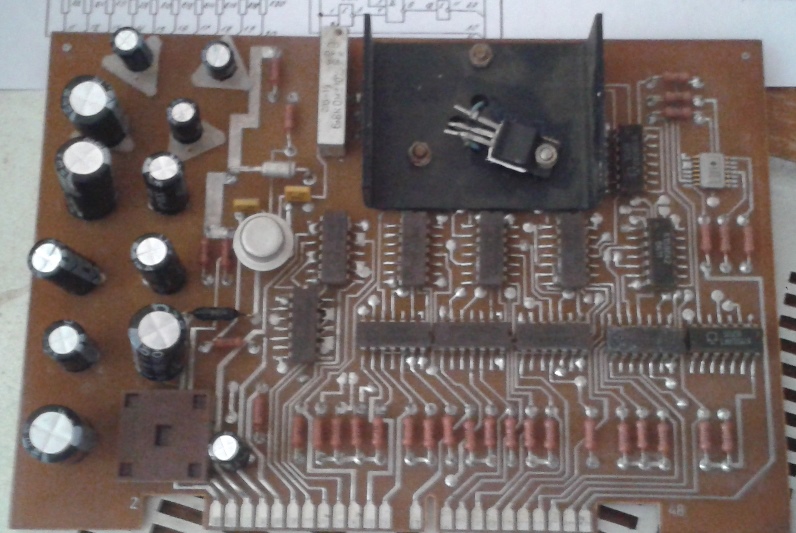

Добрался наконец до вольтметра, составил список конденсаторов К50-6 под замену. Заодно заглянул еще раз в термостат.
Стабилитрон в термостате(несжатое фото):
БП(несжатые фото):
Список электролитов, вдруг кому пригодиться:

Сообщение Arhammon56 »
С советскими конденсаторами просто подстава, забыл что допуск +80. Итог - 430u современные кондеры 470u, 730u 30-летние советские 500u.
Поменял часть, теперь вообще не пашет, видимо емкости вообще перестало хватать на фильтрацию.
В целом выпаянные конденсаторы в удовлетворительном состоянии для 30 летнего возраста, в измериловку видимо отборные ставили.
И в списке конденсаторов я где-то напортачил, 500 там значительно больше.

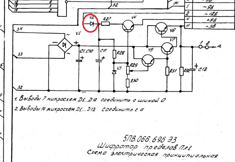

Закончил с платой пределов, по совместительству 5 и 9в. Если раньше плата выглядела далеко не фабрично, то теперь похожа на детскую поделку. Еще до меня кто-то видимо поменял выходной транзистор 5в.
Пределы переключает, 5в идеально, 9в приличные пульсации - что впрочем не удивительно:
