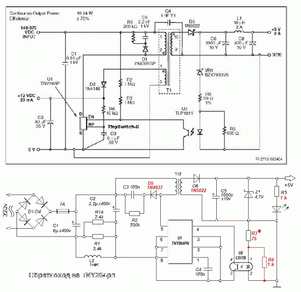

Предположим, горят потому, что фейк из али, но ведь вначале и родная сгорела, и с родным трансформатором, а неисправной детали не нашёл. Не может же причиной быть ESR 9 Ом у второго электролита.
Добавлено after 3 hours 37 minutes:
Ещё раз выпаял все детали, кроме диодного моста, проверил, С2 заменил на новый 10х400 (2,2х400 не нашёл), С4 поставил с номиналом 104 (по факту 0,07 мкФ), запаял. Теперь надо мотать трансформатор.

[uquote="Topik",url="/forum/viewtopic.php?p=4240861#p4240861"]Ещё раз выпаял все детали, кроме диодного моста, проверил, С2 заменил на новый 10х400 (2,2х400 не нашёл), С4 поставил с номиналом 104 (по факту 0,07 мкФ), запаял. Теперь надо мотать трансформатор.[/uquote]
Не решился мотать, т.к. муторное это дело. Поставил родной трансформатор, склеив цапон-лаком разбитый сердечник, включил через трансформатор на 55 вольт - работает. Напряжение 3,7 вольта. В сеть 220 в боюсь включать... :?

Сообщение Topik »
Включил через трансформатор:
на 50 вольт - выход 3,7 вольт.
на 90 вольт - выход 6 вольт. :shock:
на 130 вольт - выход 6.1 вольт.
А если в сеть 220 вольт включить, что будет? :?
Добавлено after 1 hour 47 minutes 35 seconds:
[uquote="Upgrader",url="/forum/viewtopic.php?p=4241142#p4241142"]
Ничего не муторное. :write:[/uquote]
Я же пиво давно не пью, и рыбу не ем. Только чай и кофе. :)
Выпил кофе с печеньем, включил в сеть 220 - выход 5.6 вольт. :beer:
Однако при нагрузке более 275 мА уходит в защиту. А должен держать 500 мА.

Сообщение Topik »
Изменил схему вторичной цепи, примерно по даташиту - максимальный ток 500 мА, если больше, уходит в защиту.

[uquote="Topik",url="/forum/viewtopic.php?p=4241442#p4241442"]Изменил схему вторичной цепи, примерно по даташиту[/uquote]Это что-то дало или не дало? Какой из этого сделали вывод?
Трансформатор. :write:
Впрочем, с этой тиньки больше ампера сложно получить. Это самая маломощная из серии.

[uquote="Upgrader",url="/forum/viewtopic.php?p=4241664#p4241664"][uquote="Topik",url="/forum/viewtopic.php?p=4241442#p4241442"]Впрочем, с этой тиньки больше ампера сложно получить. Это самая маломощная из серии.[/uquote]

Трансформатор на какой разброс сетевого напряжения расчитан?
Если он рассчитан на 85-265в то эта микросхема при идеальных параметрах может дать только 4W.

[uquote="Topik",url="/forum/viewtopic.php?p=4241750#p4241750"]А как же это?
Изображение[/uquote]А это для любителей намотки правильного хорошего трансформатора. :) :) :)
Но тиньку все-равно лучше помощнее взять. :lol:
На этой не стал бы делать с такой мощностью.

[uquote="Topik",url="/forum/viewtopic.php?p=4241442#p4241442"]максимальный ток 500 мА, если больше, уходит в защиту.
Это было вчера. А сегодня даже при токе 110 мА напряжение падает на 0,4 В. Видимо из-за того, что сердечник трансформатора склеен из кусков. Пробовал ставить 266-ю - та же фигня. :(

Индуктивность первички сколько? Намотка по чьим то советам сколько витков и зазор, с большой вероятностью не приведет к повторению результата советчика. Например может быть слишком мало, или слишком много, хотя флайбэки и допускают значительный разброс, но при отличии индуктивности в разы они естественно не обеспечат требуемые параметры.
