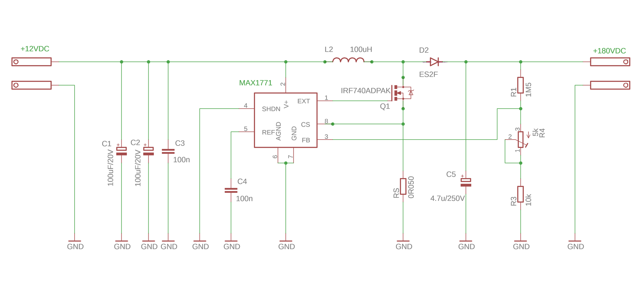

Добрый день уважаемые гуру.
Вопрос простой. Мне нужно сделать повышайку с 5 вольт до 180 для питания 4 ГРИ.
Нашёл вот такую схему. Скажите пожалуйста, эта схема вполне рабочая или лучше сделать что-то другое?
И есть ли какие-то нюансы по данной схеме? Например дроссель экранированный или на каком-то сердечнике? Конденсатор например лучше ставить с низким ESR или обычный сойдёт? и т.п.
А ну да, и главный вопрос, будет ли эта схема работать от 5-7 вольт?
https://cs14.pikabu.ru/post_img/big/202 ... 872133.png

На экран не помещается, не вижу.

[uquote="yor",url="/forum/viewtopic.php?p=4527808#p4527808"]На экран не помещается, не вижу.[/uquote]
можно менять масштаб Ctrl +/-
или просто скачать файл
(130.55 КБ) 33 скачивания

Черепашка, Имея на входе 5 Вольт, а на выходе 180 Вольт. Эффективная повышайка может быть только с трансформатором, например как здесь
https://usilitelstabo.ru/povyishayushhi ... shema.html
https://9zip.ru/home/dosimeter_attiny85.htm

ну при дроссельном степапе 5->180V современная номенклатура fet позволяет сделать вполне эффективный преобразователь до мощностей порядка 10..30W. нужен fet 200+V который полностью открыт при 5V на затворе. еще можно сделать отдельный преобразователь ~15V для питания затвора, тогда можно и помощнее сделать с кпд около 90%. (это самый простой способ чтоб запустить вышеприведенные схемы. дроссель вешаем на +5V а чип запитываем от отдельного маломощного переобразователя 5->12..15V ~0.3W)

Черепашка, опять ты огромную картинку засунул в текст. не у всех монитор такой большой ширины, как у тебя.
