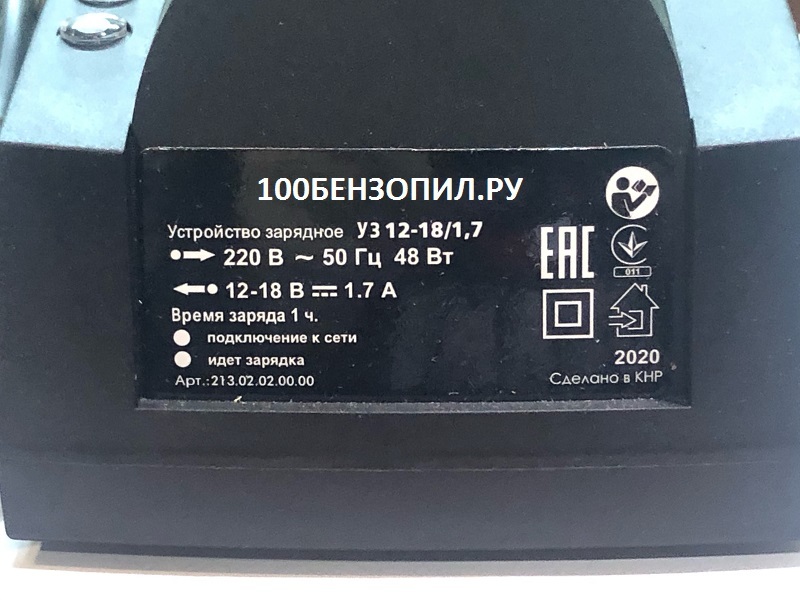

Андрей Бедов
Сообщения: 37346
Откуда: Нижний Новгород
Re: Мелкие вопросы по питанию.
Сообщение Андрей Бедов »
musor писал(а):зарядник литя
Ni-Cd
musor писал(а):тот пыр аварийка
Нет.
Это не "пыр", а штатный многоразовый терморазмыкатель. А зарядник был "глупый", без отслеживания ступеньки. В нём вообще электроники не было.
Камера 1993 года.
старье требует приличный ток
Да. Сам убеждался на практике.
ApTu(T
Сообщения: 859
Зарегистрирован: Ср апр 13, 2011 02:13:43
Сообщение ApTu(T »
[uquote="musor",url="/forum/viewtopic.php?p=3948937#p3948937"][uquote="ApTu(T",url="/forum/viewtopic.php?p=3948928#p3948928"]...написали, что подуставшие аккумы лучше на 1С заряжать.[/uquote]
ты савсем тупой незхрен читат бред интернета даже не любой литий допускает 1!С
а нк и свиньи иго не переносят тем боле старые их надо заряжами токами не боле -0.07С[/uquote]
:))) Был бы тупой, то сунул бы в розетку.
Что за мода обсирать людей, которые знают меньше тебя?
Я же не тыкаю, что ты пишешь как человек, который в школу не ходил.
Помимо этого форума, я загуглил как заряжать NI-CD аккумуляторы.
Там мужик всё разжевывает, приводит графики температур и напряжения.
https://youtu.be/qKiifWxSh_o?t=144
1/10 С ~ 16 часов.
3/10 С ~ 5 часов.
1 С ~ час.
Я не могу сидеть возле аккумулятора 16 часов, да даже 3 часа это долго. Постоянно его трогать и мерять напряжение, чтобы его не разнесло.
Мне нужно зарядить, чтобы показать, что шурики рабочие, ну сколько приёмщик их там будет крутить, минуту, две?
Сдать, а дальше не моя забота...
Хотя... у меня есть датчик температуры с али, можно его присобачить и иногда посматривать...
Ну можно в принципе чутка убавить тока, 0,7 С скажем.
Я правильно резистор-то посчитал?
