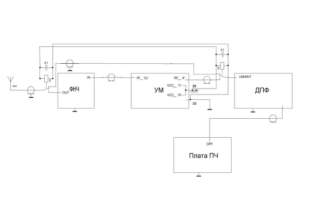

Morroc
Сообщения: 19495
Re: Трансивер Клопик. Есть ли косяки, что по схеме?
Сообщение Morroc »
Нарисовал ли бы в программе какой нибудь. C фотки смотрится хреново. Вряд ли вам тут косяки в полной схеме найдут. Если брали отработанные узлы и они не от клопика, то нужно проверить согласование по сопротивлению/напряжению (некоторые конструкции ДПФ имеют 1.5кОм со стороны приемника, например от дружбы если не путаю), на первый взгляд поблочно выглядит нормально, знакомые варианты.
Пока не начали гляньте вот этот вариант простого трансивера http://www.ur5ffr.com/viewtopic.php?f=8&t=264 основная плата выглядит сложнее клопика, но оно того стоит если все опции реализовать (ну к примеру - нужно ли хорошее ару ? нужно, нужен ли ограничитель на передачу ? обязательно, нужен ли хороший микрофонный усилитель ? нужен и т.д.), а с учетом всех узлов аппарат не сильно сложнее получается, правда он под синтезатор изначально и толпы почитателей как у клопика нет.
Morroc
Сообщения: 19495
Сообщение Morroc »
Для работы в эфире как минимум потребуется усилитель-ограничитель (компрессор) - это необходимость для той мощности, остальное полезное чего там нет (или реализовано минимально) можно +/- отнести к удобствам.
aloyzaaa
Сообщения: 131
Зарегистрирован: Ср май 06, 2009 09:20:14
Откуда: ЛИТВА
Сообщение aloyzaaa »
ДПФ этот не пойдёт ,у него выход 1,5 кОм. Там двухконтурного за глаза. ГПД фигня, сейчас синтез намного проще и гемора меньше.
Morroc
Сообщения: 19495
Сообщение Morroc »
Ну если интересуют именно 160-80-40 и есть желание поработать с древней рассыпухой, то вполне ) Учтите, что 160 в крупном городе можно сказать мертв - это для дачи/леса.
kotod
Сообщения: 1
Зарегистрирован: Чт апр 30, 2026 12:21:10
Сообщение kotod »
Товарищи, очень прошу, помогите пожалуйста! Собрал (почти) клопа и он начал пить кровь. В качестве УМ применил китайский из набора тот, что якобы до 45 ватт на IRF530. Ток покоя предварительного каскада уменьшил до 180 мА (с заводскими резисторами было в районе 400). Проблема в том, что пока УМ закреплённый на задней стенке лежит отдельно от основного корпуса на столе, всё худо-бедно работает. На нагрузке 50 ом около 15 ватт получаю. Как только прикручиваю заднюю стенку к корпусу, трансивер начинает блудить даже без подключенного микрофона и это без антенны, только на нагрузку. Приложил фото и схему коммутации. Монтаж не очень, но собирался облагородить позже, в цепь обхода планировалось ещё добавить одноступенчатый аттенюатор. Подскажите, куда копать? Что попробовать изменить?
